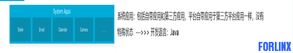

1、system apps层

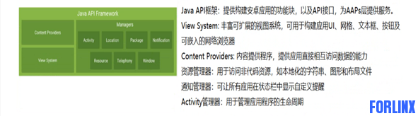

2、framework层

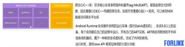

3、C/C++库层,其中NDK是一系列工具的集合,能将so和java打包成apk。

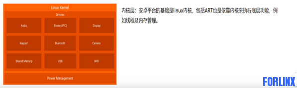

5、linux内核层
