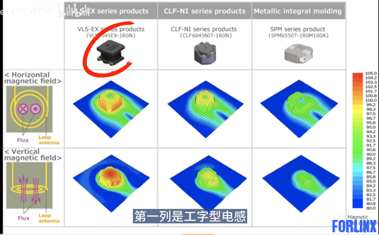

不同电感的泄露程度对比
总结:
1、       不考虑成本,最好使用磁屏蔽的电感。
2、       电感下方不要走线,保留地平面,最多走线宽较大的电源。
3、       泄露较小的电感,下方的地铜箔保留,涡流产生损耗一般很小,对电源效率影响有限。
4、       泄露大的电感涡流比较大,挖空下方铜箔,只挖一层,保留其他。挖空铜箔有开口,不能形成环路
