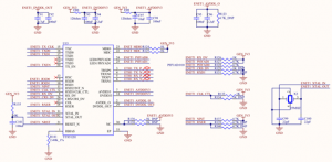

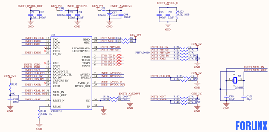

问题描述:下图为网口部分电路,使用的PHY芯片是YT8512H,测试时发现PHY能够挂载上,ping本网IP地址却ping不通。
检查了PHY芯片的供电电路,发现ENET1_AVDD3V3的电压本应是3.3V左右测量出来是2.7V左右,再看板子上的电路,检查出来FB9位置应该焊接磁珠实际焊的是120R的电阻,将电阻换成129欧姆磁珠或者0R电阻再次进行测试,网络能够ping通。
PHY芯片对电源的要求较高,在设计PHY芯片的电源时需严格按照PHY芯片的芯片手册进行设计。PHY芯片供电电路的电压要精准,电流输出能力要满足PHY芯片的工作电流为保证稳定性要留出足够余量,并且要最大程度的减小电源的纹波。
120R的电阻和120欧姆的磁珠是有区别的,电阻起到限流和阻抗的作用,将电路3.3V电压分压到2.7V左右,没有达到PHY芯片供电电压,所以换成0R电阻网口也能ping通,而磁珠起到滤波抗干扰的作用,它有很高的的电阻率和磁导率,他等效于电阻和电感串联,但电阻值和电感值都随频率变化。他比普通的电感有更好的高频滤波特性,在高频时呈现阻性,所以能在相当宽的频率范围内保持较高的阻抗,从而提高调频滤波效果。
