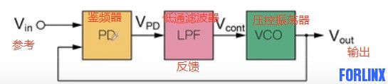

锁相环:比较输出与相位差的反馈系统,利用外部输入的参考信号控制环路内部震荡信号的频率和相位,使振荡信号同步至参考信号。

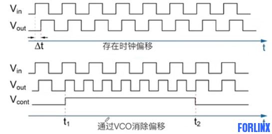

通过反复的鉴相和调整,最终VCO的输出信号频率和输入信号频率一致,这时PLL电路就进入锁定状态。
鉴频器将相位差转换为电压信号。
Vpd中有低频信号和高频信号,需要稳定电压去控制压空振荡器,使用低通滤波器,滤除高频,只保留低频信号。VCO振荡加快。

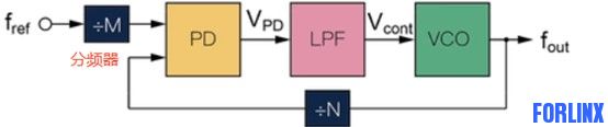

1.频率合成器:
fref/M=fout/N→fout=N/M*fref
可以通过调整M N的值来做分频或者倍频,时钟抖动小

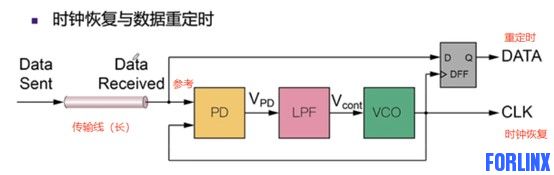

2.时钟恢复与数据重定时
