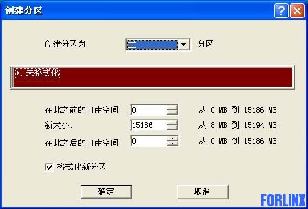

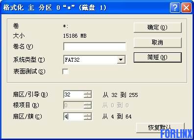

根据实测,6410开发板的启动SD卡制作过程中使用16G的SD卡,烧写过程中会出现4Byte错误。
根据实际测试,需要将该卡格式化为4位对齐才能烧写成功。
具体过程使用PM软件更新如下:
