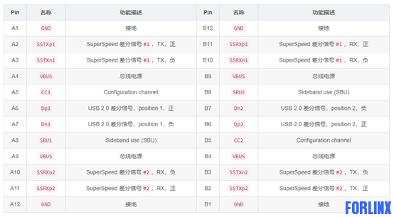

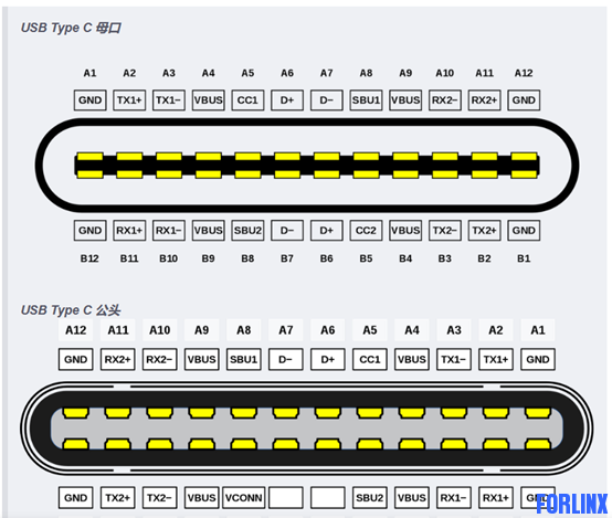

2type-c接口引脚定义
引脚介绍:
注:注意公头上只有一个CC1引脚,CC2引脚的位置上是VCONNSBU1SBU2为辅助信号,在不同的应用场景具有不同的用途。例如在ALT MODE 模式下进行DP信号传输时,作为音频传输通道,在进 入TYPE-C模拟音频耳机附件模式,则作为麦克风信号传输通道。16pin24pin的基础上去掉了usb3.0所需使用的8根线,12pin16pin保留功能一样,只是在在引脚上将Vbus引脚和GND引脚并拢了起来,6pin去掉了usb2.0所需的D+D-引脚,SBU1SBU2引脚。

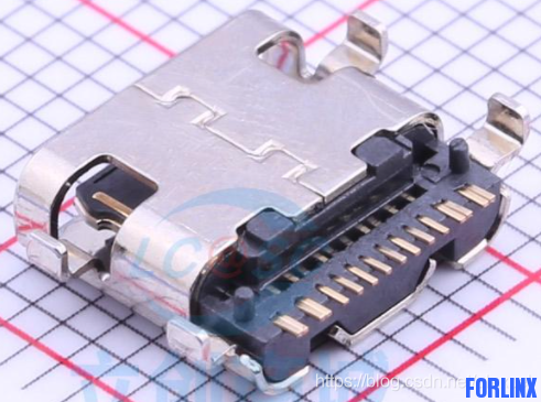

全功能type-c

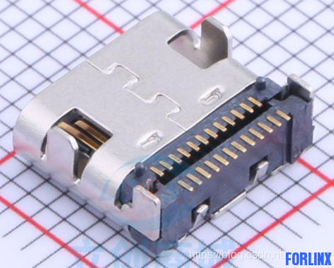

12 pin

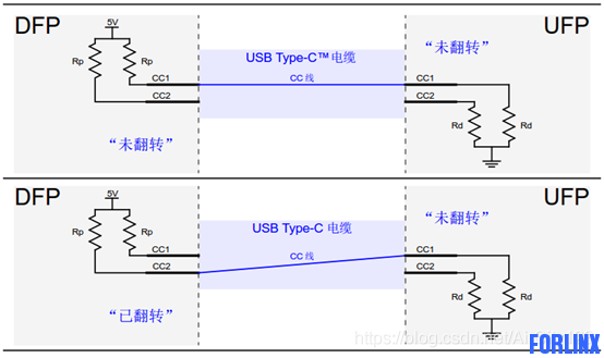

3CC引脚检测原理
CC1CC2引脚用来检测连接器的插入方向,以及不同的插入设备。
判断插入方向:
如果CC1引脚检测到有效的Rp/Rd连接(对应的电压),则认为电缆连接未翻转。
如果CC2引脚检测到有效的Rp/Rd连接(对应的电压),则认为电缆连接已翻转。

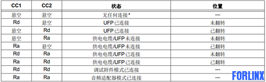

设备分类:
DFP:Downstream Facing Port  就是Host
UFP:Upstream Facing Port     就是Device
DRP:Dual Role port           既可以做DFP,也可以做UFP
含有电子标签IC的电缆中的Vconn上都含有1kΩ的下拉电阻Ra(在电缆内部),Ra的下拉作用也能让源端知道VCONN需要得到5V的电源供应,因而需要向CC端供电以满足电子标签的电源需求。
