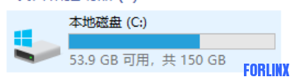

    最近在用VMware编译过程中,发现我的C盘空间突然急剧减少,由此引发的问题便是我的电脑相比之前有了明显卡顿,对于我的源码编译速度也造成了影响,电脑卡死的情况越发频繁。

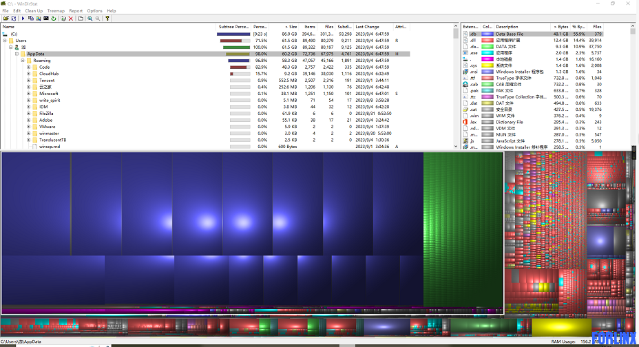

    之后我发现一款可以详细查询磁盘内部空间占用情况的软件“windirstat”,如下图为C盘检查情况:
    图中的各种色块表示各种文件,越大的色块表示体积越大的文件,最后发现占用C盘空间的元凶是C:\Users\用户名\AppData\Roaming文件夹下的Code文件夹,占用了将近50G的C盘空间,它是VSCode数据文件的存放位置,而且好像通过应用内部无法更改其保存位置。不过可以通过建立一个软链接的方式进行迁移,方法如下:

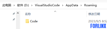

1. 假设将Code文件夹移动到D盘的 VisualStudioCode文件夹下,剪切过程中需要关闭VSCode

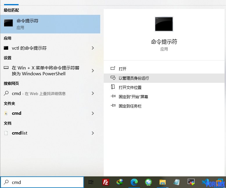

2. 剪切完成后,确保原位置已没有Code目录,然后任务栏搜索cmd,以管理员身份运行

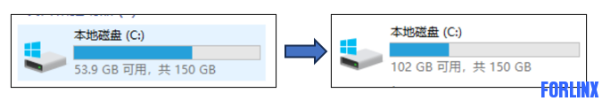

4. 迁移完成后C盘瞬间干净了不少,也不影响VSCode的正常使用
