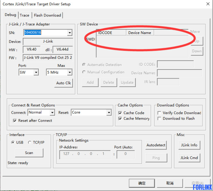

随便打开一个例程在keil下却读不到芯片型号,jlink是正常的下图:

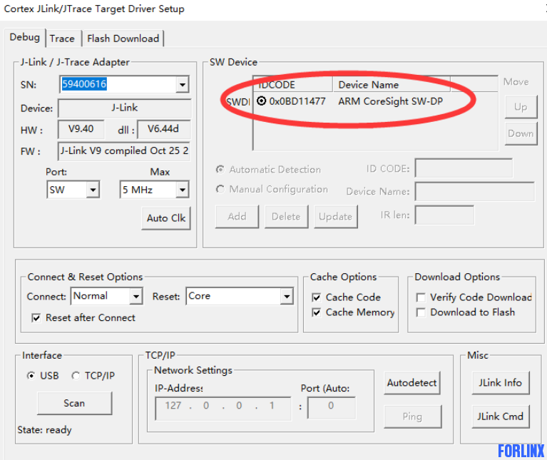

使用j-link下载程序是有顺序的,得先给板子上电,然后给j-link上电,而使用j-link自带电源上电顺序就是先给j-link上电然后给板子上电,所以这样就读不到芯片信息,正确显示如图:
