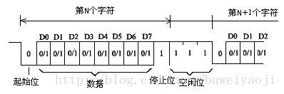

一、uart通讯的数据格式
这里写图片描述
(1)起始位:起始位必须是持续一个比特时间的“0”,标志传输一个字符的开始。
(2)数据位:数据位紧跟在起始位之后,是通信中的真正有效信息。数据位的位数可以由通信双方共同约定,一般可以是5位、7位或8位。传输数据时先传送字符的低位,后传送字符的高位。
(3)奇偶校验位:奇偶校验位仅占一位,用于进行奇校验或偶校验,奇偶检验位不是必须有的。如果是奇校验,需要保证传输的数据总共有奇数个“1”;如果是偶校验,需要保证传输的数据总共有偶数个“1”。
  举例来说,假设传输的数据位为01001100,如果是奇校验,则奇校验位为0(要确保总共有奇数个1),如果是偶校验,则偶校验位为1(要确保总共有偶数个1)。
  由此可见,奇偶校验位仅是对数据进行简单的置逻辑高位或逻辑低位,不会对数据进行实质的判断,这样做的好处是接收设备能够知道一个位的状态,有可能判断是否有噪声干扰了通信以及传输的数据是否同步。
(4)停止位:停止位可以是是1位、1.5位或2位,可以由软件设定。它一定是“1”,标志着传输一个字符的结束。
(5)空闲位:空闲位是指从一个字符的停止位结束到下一个字符的起始位开始,表示线路处于空闲状态,必须由高电平来填充。
