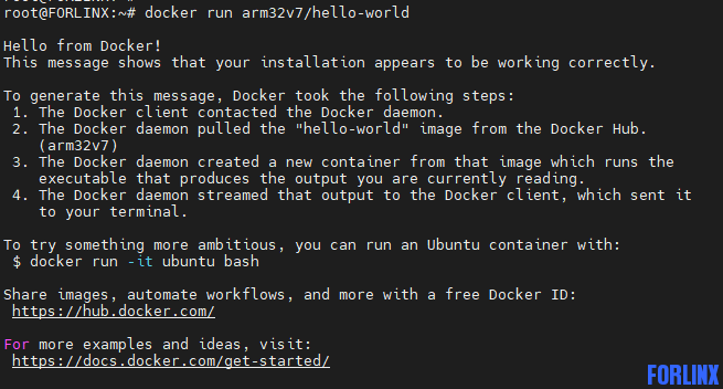

测试docker工具
由于内核是armv7 是32位 所以找到一个arm32的helloworld docker测试镜像
地址:https://hub.docker.com/r/arm32v7/hello-world/
1.docker pull arm32v7/hello-world //下载docker镜像
2.直接执行
