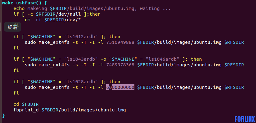

emmc一共7.3GB可用,现在挂在出来的只有6.0GB。
1.使用df -h查看文件系统使用情况
root@forlinx:~# df -h
Filesystem     Size Used Avail Use% Mounted on
/dev/root       6.0G 3.1G 2.9G 52% /
devtmpfs       825M     0 825M   0% /dev
tmpfs           955M     0 955M   0% /dev/shm
tmpfs           955M 900K 954M   1% /run
tmpfs           5.0M 4.0K 5.0M   1% /run/lock
tmpfs           955M     0 955M   0% /sys/fs/cgroup
/dev/mmcblk1p2 197M 152M   46M 77% /boot
tmpfs           191M 4.5M 187M   3% /run/user/0
2.修改源码扩容
修改OK1028-linux-fs/tools/flex-builder中选中的位置,本次修改为7000000000
计算公式:数值=1040内存大小1024*1024。数值的单位是G
/dev/root       6.9G 3.1G 3.8G 45% /
tmpfs           955M 908K 954M   1% /run
/dev/mmcblk1p2 197M 151M   47M 77% /boot
可以看到已经扩容完成。
