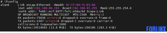

手机
A40i开发板

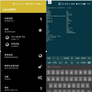

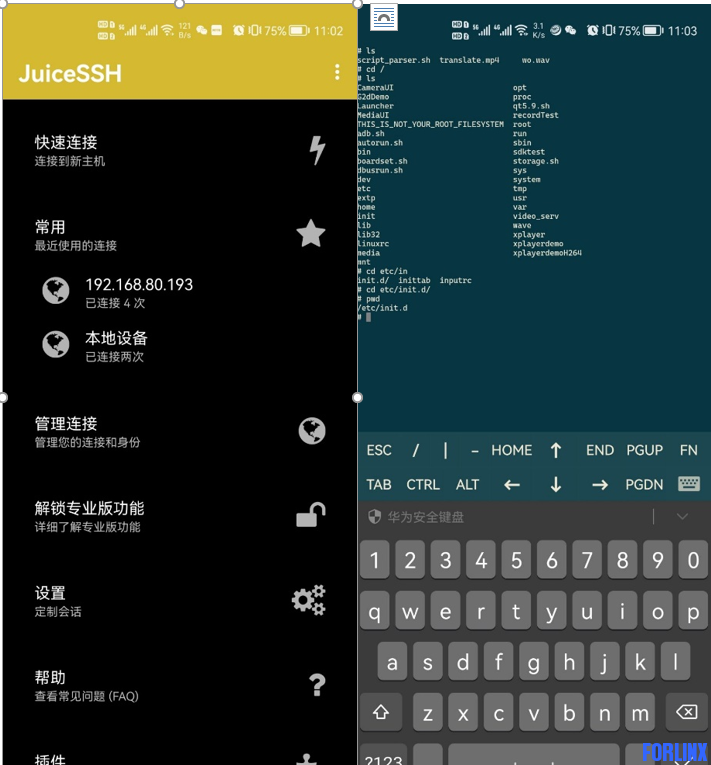

手机下载juicessh服务

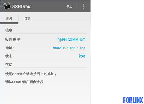

板子连接手机
手机安装SSH sever服务管理软件,例如SSHDroid,安装SSHDroid后,打开SSHDroid(这个过程可能会需要root即超级用户权限,这时赋予该软件root权限)

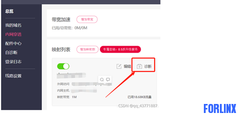

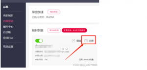

网络地址转换(Network Address Translation,NAT)机制的问题在于,NAT设备自动屏蔽了非内网主机主动发起的连接,也就是说,从外网发往内网的数据包将被NAT设备丢弃,这使得位于不同NAT设备之后的主机之间无法直接交换信息。这一方面保护了内网主机免于来自外部网络的攻击,另一方面也为P2P通信带来了一定困难。Internet上的NAT设备大多是地址限制圆锥形NAT或端口限制圆锥形 NAT,外部主机要与内网主机相互通信,必须由内网主机主动发起连接,使 NAT设备产生一个映射条目,这就有必要研究一下内网穿透技术
这里拿一个工具举个例子
