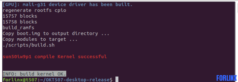

1、forlinx@ubuntu: ~/work/OKT507-desktop-release$ ./build.sh kernel //执行编译内核命令
2、编译完会在/home/forlinx/OKT507-desktop-release/out/t507/okt507/longan/路径下生成 boot.img。
boot.img 可用于在线单独更新内核,用户需将其从虚拟机中拷贝到 OKT507 板卡/home/forlinx/路径
