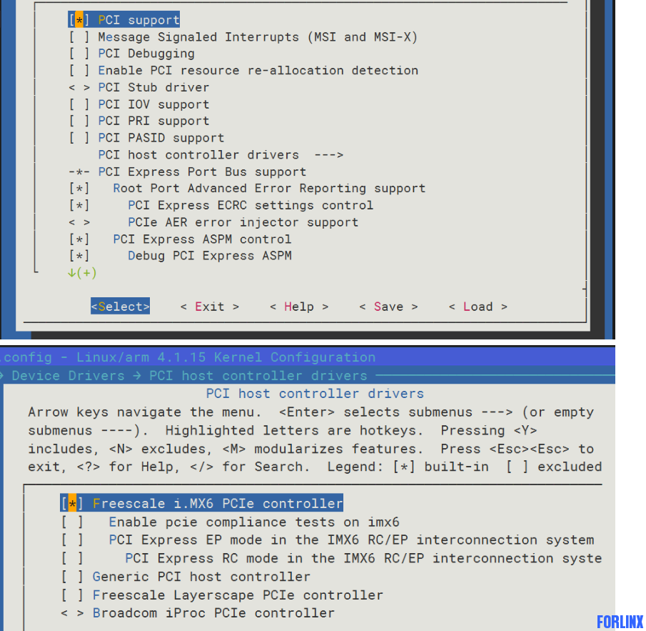

pice在初始镜像中并没有使用,如果有需要使用pcie的需求可以根据下图配置
在内核中配置pcie的使用
通过make menuconfig 找到下图中的两个位置分别将总线支持和pcie编译进内核(其余的选项可以根据自己需求来配),重新烧写的镜像可以使用lscpi查看到pcie设备
