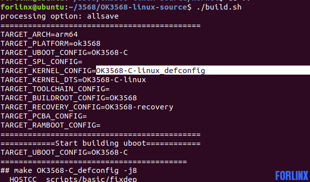

在进行3568Forlinx Desktop支持docker修改内核编译整体镜像时,下载Forlinx Desktop的源码先在不修改内核的基础上进行一次全编译,然后建立一个快照,如果以后遇到修改编译报错,可以用来还原初始状态。
根据用户编译手册进行过一次全编译后,进行以下操作。
