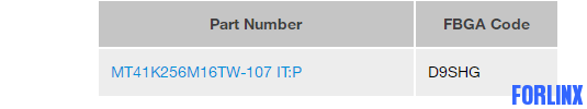

查询结果以下图为例:
MT41K256M16TW-107:P256M可以理解为内存地址大小,16为数据位宽。
整颗内存大小为256MB*16/8=512MB,再乘以核心板上内存个数,即可获得核心板内存大小。
