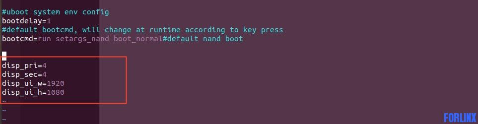

       如果用户想要在Android系统设置默认启动HDMI独显,可打开android源码OKT507-android-source/longan/device/config/chips/t507/configs/default/env.cfg文件,在文件末尾添加如下内容。
注:上图设置的为1920*1080P分辨率,仅能添加支持的分辨率,目前HDMI支持的分辨率还有1280*720P、3840*2160P、4096*2160P。
