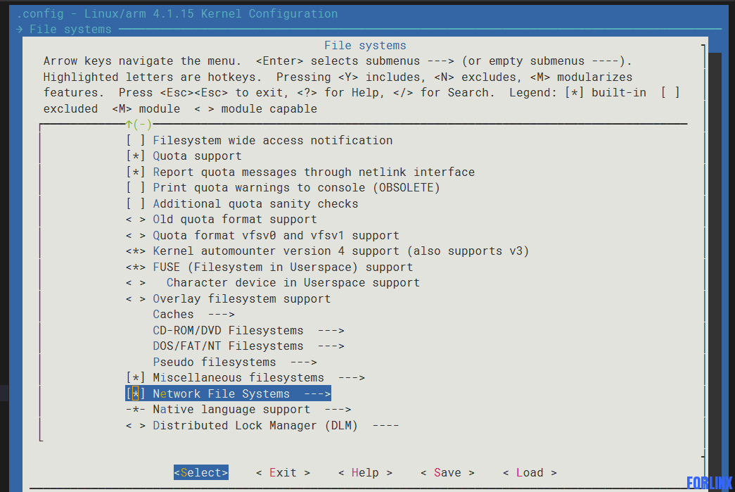

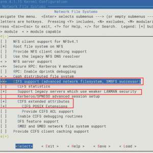

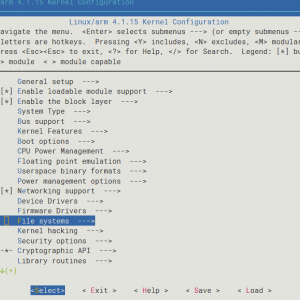

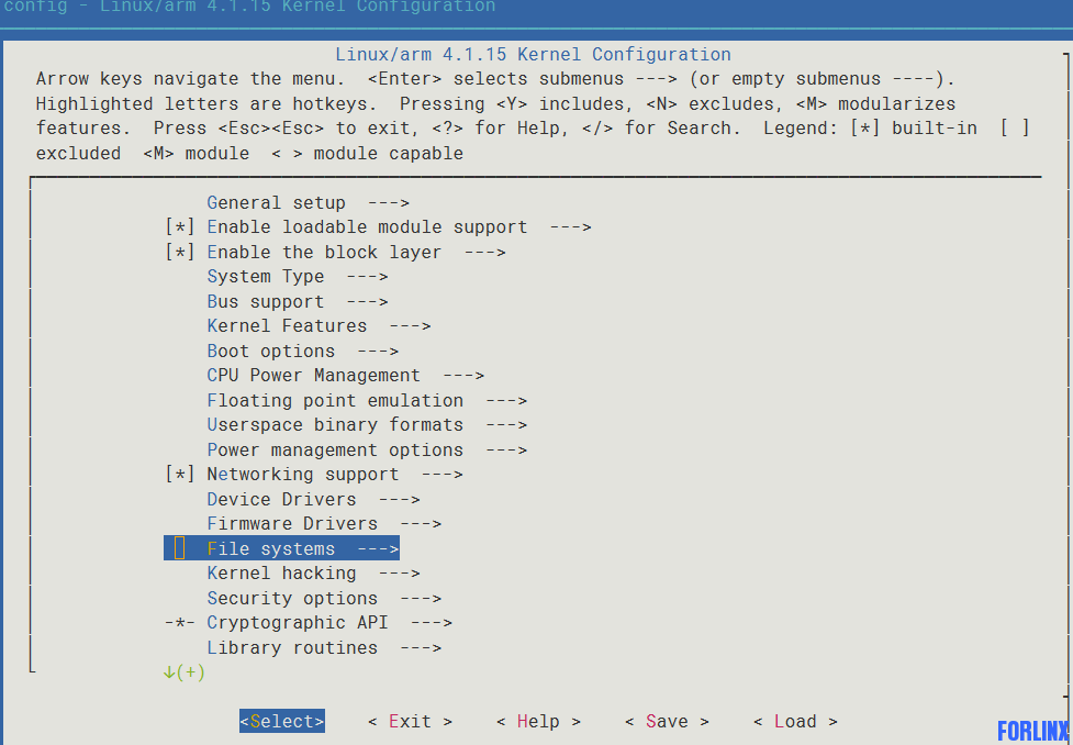

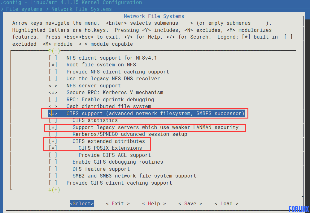

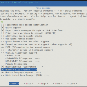

1. 首先对内核进行配置(将最后图中的配置(*号)编译到内核)
# menuconfig
   之后将编译好的内核烧写到开发板内。

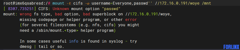

(现在并不能通过mount-t cifs 来挂载windows中共享文件,会提示需要依赖monut.cifs,所以开发板还需要移植一个相同架构的mount.cifs的程序辅助放到提示目录中)
   mount.cifs是cifsi-utils软件包中的一部分

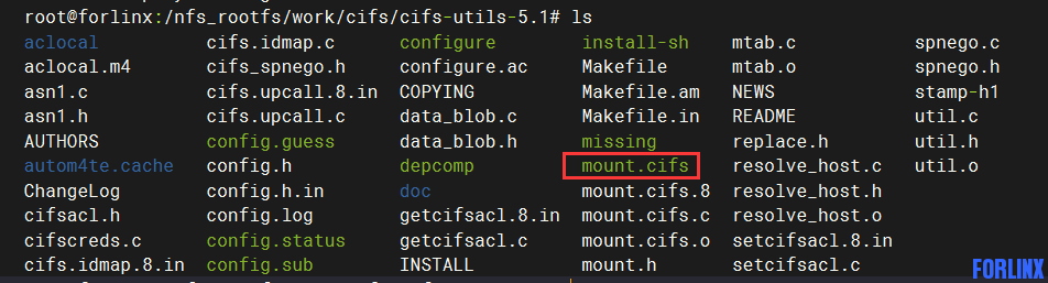

3. 编译
设置交叉环境变量跟编译
4. 将下图中mount.cifs拷贝到开发板的/sbin目录下

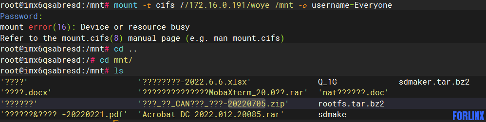

5. 挂载
