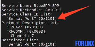

使用sudo sdptool browse BC:1A:E4:46:B8:36来查看手机是否支持spp服务,如下字样表示已支持。

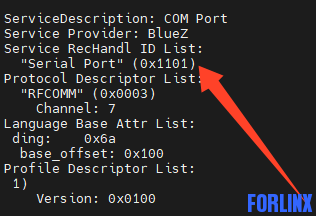

使用sudo sdptool browse local来查看开发板是否支持spp服务

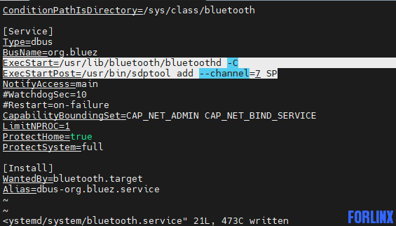

开发板添加spp服务支持修改步骤:
sudo vi /lib/systemd/system/bluetooth.service
重启服务
sudo systemctl daemon-reload
sudo systemctl restart bluetooth.service
使用sudo sdptool browse local来查看开发板是否支持spp服务。如下字样表示已支持

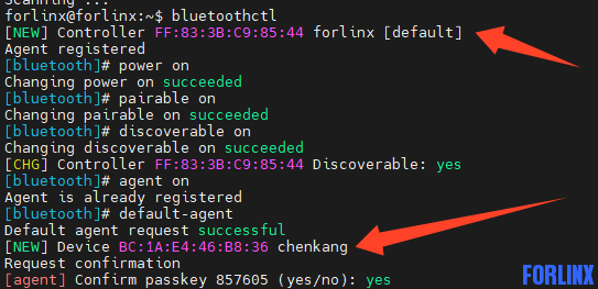

按照手册配对手机蓝牙和开发板蓝牙。确认设备已经正确配对之后,使用

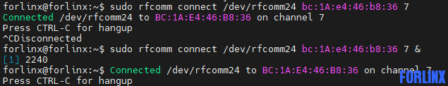

连接手机命令如下:
sudo rfcomm connect /dev/rfcomm24 bc:1A:e4:46:b8:36 7
ctrl+c终止,让其后台运行
sudo rfcomm connect /dev/rfcomm24 bc:1A:e4:46:b8:36 7 &

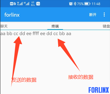

开发板和手机蓝牙收发测试
