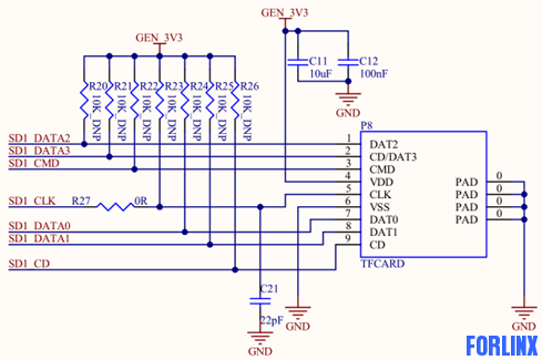

1TF卡电路,核心板通过SD1_CD引脚识别TF卡是否插入,这个脚不插卡的电平应该是高电平(3.2左右),插上卡之后会被拉低到0V,如果TF卡在底板上插拔检测不到时,首先可以测量这个引脚的电平状态,如果不插卡的时候也是低电平,没有电平的跳变导致CPU检测不到卡插进来。硬件上通过10K的电阻把此引脚上拉到3.3,再插入TF卡,看是否能检测到TF卡,如果TF卡还是识别不到,SD1_CD引脚电平状态正常,考虑是不是核心板损坏或者更换TF卡槽。
