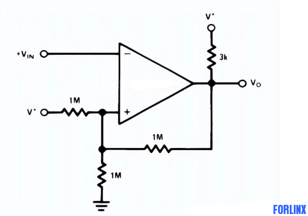

可以看下面这个简单的电路:具有迟滞的反相比较器
假设输入电压低于同相引脚的参考电压,因此输出为高电平。
V* 是在非反相输入端产生固定偏置的参考输入电压。由于通过上拉电阻的输出为高电平,这会创建一个通过反馈电阻的电流路径,略微增加参考电压。
当输入高于参考电压时,输出变低。通这不会以任何方式影响参考电压,但由于有一个反馈电阻,参考电压会略低于标称值,因为反馈和较低的参考电阻现在与地并联(因为低输出将电阻器的该端子短路到地)。由于参考电压降低,输入的微小变化不会导致多次转换——换句话说,不再存在死区。
为了使输出变高,输入现在必须越过新的下限阈值。一旦交叉,输出变为高电平,电路“重置”为初始配置。输入必须只跨越一次阈值,从而产生一个干净的转换。该电路现在有两个有效的阈值或状态——它是双稳态的。

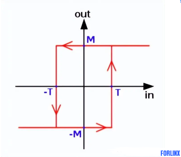

这可以用图表的形式来概括:
这可以从通常意义上理解——x轴是输入,y轴是输出。追踪从 x 到 y 的线,我们发现一旦越过下阈值,滞后就会变高,反之亦然。
