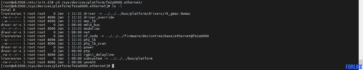

开机输入ls -l /sys/devices/platform/fe2a0000.ethernet/
测试eth0/sys/devices/platform/fe2a0000.ethernet
测试eth1/sys/devices/platform/fe010000.ethernet
测试txdelayrxdelay

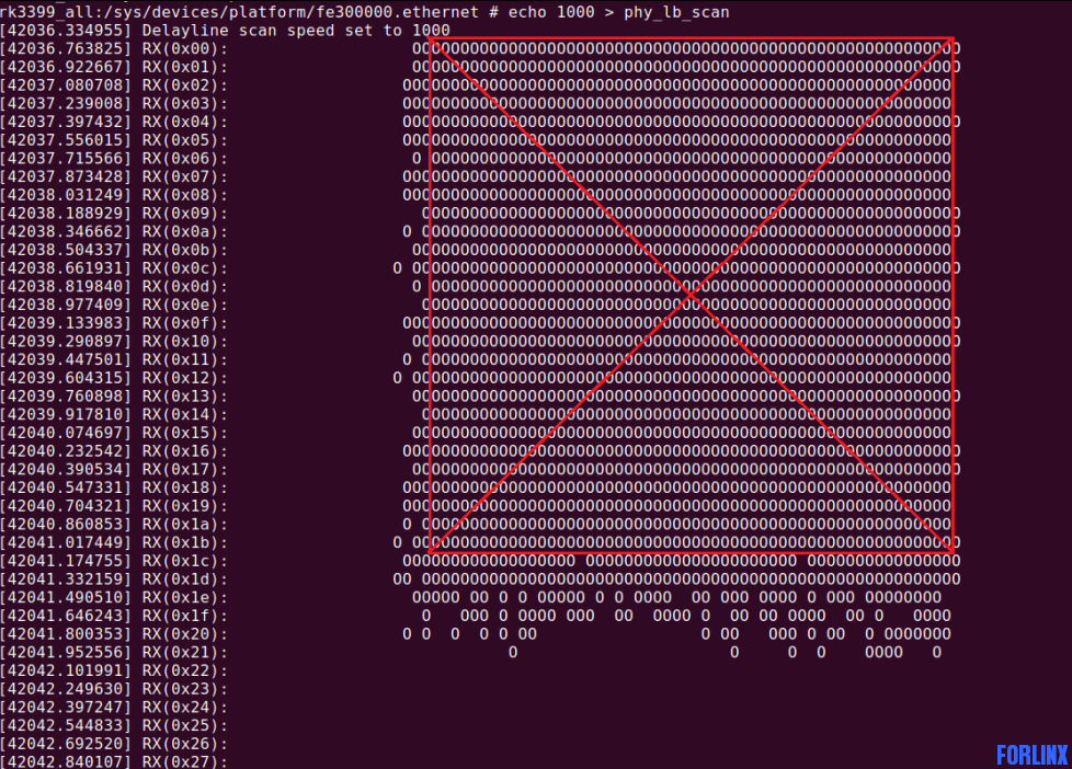

测试千兆网命令:echo 1000 > phy_lb_scan
测试百兆网命令:echo 100 > phy_lb_scan

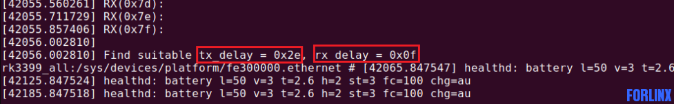

中心点坐标在扫描窗口的最后也会打印出来:
测试扫描出来的中间值

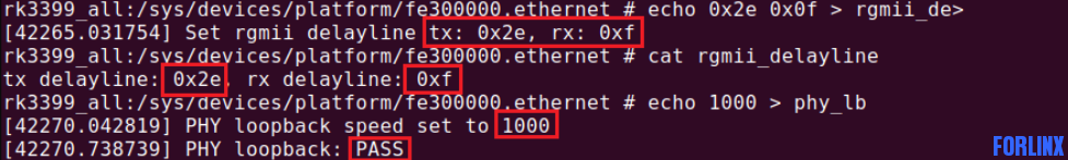

echo (tx delayline) (rx delayline) > rgmii_delayline
cat rgmii_delayline
echo 1000 > phy_lb
