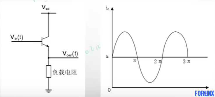

A类功放:输入信号在整个周期内都有电流流过放大器件,但大部分的功率都转换成了热量,效率低,电量消耗大,但失真率低音质比较好;

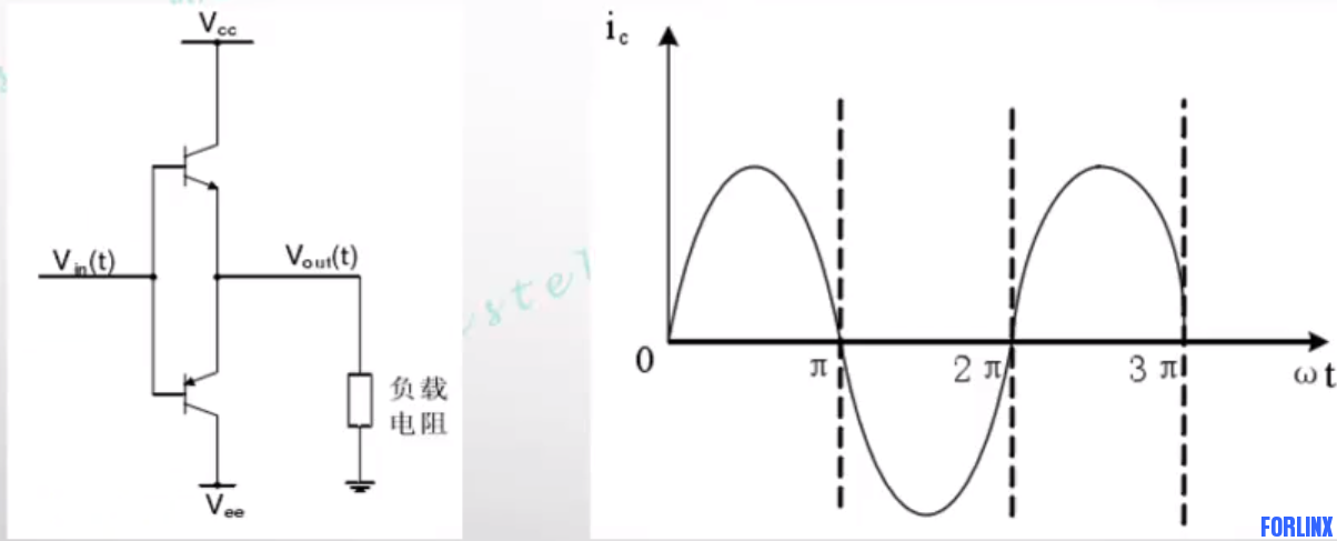

B类功放:在输入信号的半个周期内,晶体管导通;在另外半个周期内,晶体管截止,但一开一关之间容易产生交越失真;

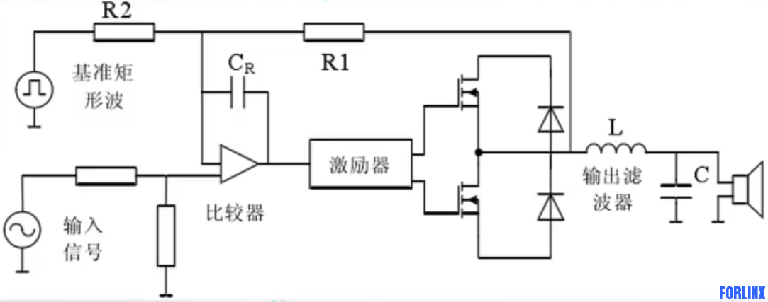

D类功放:放大器由输入信号处理电路、开关信号形成电路、大功率开关电路(半桥式和全桥式)和低通滤波器(LC)等四部分组成
D类功放是指一种将输入模拟音频信号或PCM数字信号变换成PWM(脉冲宽度调制)或PDM(脉冲密度调制)的脉冲信号,然后用PWM或PDM的脉冲信号去控制大功率开关器件通、断音频功率放大器,也称为开关放大器。

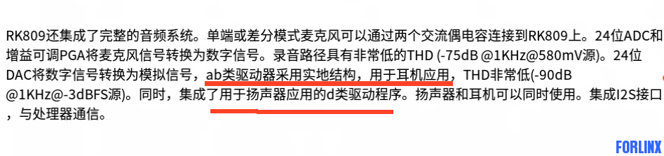

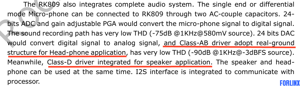

OK3568开发板使用的RK809集成了音频芯片,喇叭为D类功放,耳机为AB类功放。需要注意的是,需要更大功率的喇叭时,只能通过耳机信号接功放,而不能通过喇叭接功放。
