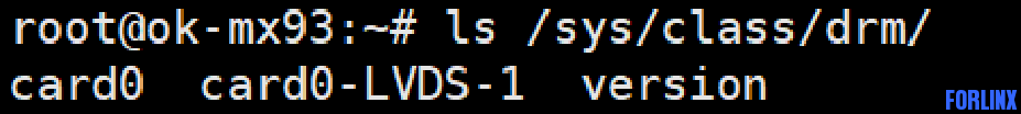

1.查看屏幕对应名称
root@ok-mx93:~# ls /sys/class/drm/
card0 card0-LVDS-1 version
