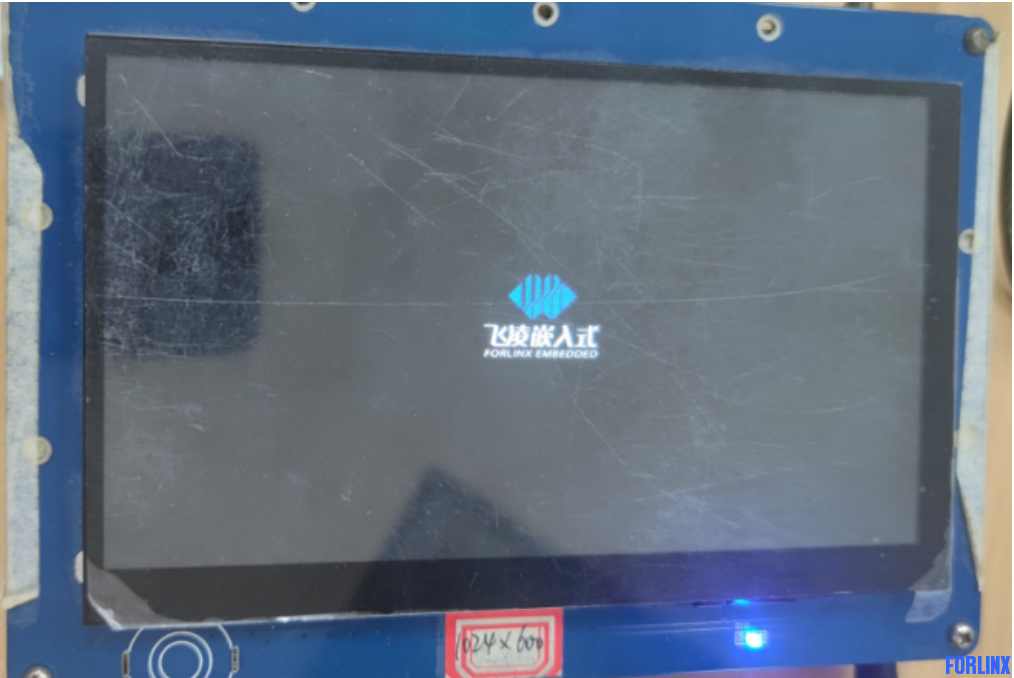

1、 查看当前logo位置,可以看到是在屏幕最中间。

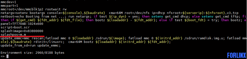

2、 查看6ull-s的环境变量
板卡启动后停在uboot阶段命令行,输入printenv查看所有的环境变量
3、 可以看到一个环境变量叫splashpos
这个环境变量是设置logo显示的起始位置的。
目前使用的屏幕分辨率为1024*600logo分辨率大小为480*272.
设置logo到屏幕左上角也就是让logo从(0,0)的位置开始显示。
4、 修改并保存环境变量
使用命令:
setenv splashpos 0, 0
saveenv
5、 重启查看效果,可以看到已经改到了左上角
