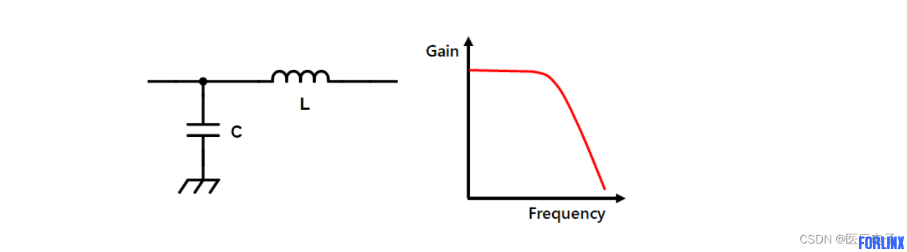

1.1 低通滤波器(LPF)
低通滤波器是一种用于传递直流或者低频信号,衰减高频信号的滤波器。
作为被最广泛使用的滤波器电路,主要用于剔除高频噪声。此外,音响中用于剔除低音用扬声器的高音/中音成分。

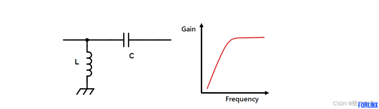

1.2 高通滤波器(HPF)
高通滤波器是允许高于某一截频的频率通过,而大大衰减较低频率的一种滤波器。这种滤波器被用于剔除听阈的低频噪声,或剔除高音用扬声器的中音/低音成分等。

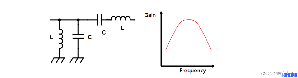

1.3 带通滤波器(BPF)
带通滤波器是用来只允许特定频率的信号通过,屏蔽其他频率信号的滤波器电路。这种滤波器被用于收音机的选台(调整频率)、或剔除中音用扬声器的低音/高音成分等。
