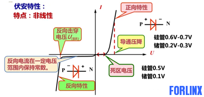

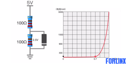

3.       二极管的伏安特性曲线
二、二极管的单向导电性
1.       正向特性
2.       反向特性
3.       击穿特性

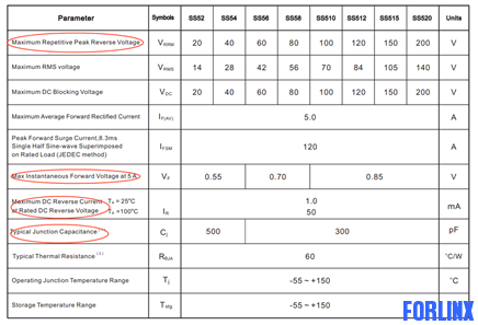

三、二极管重要参数
1.       最大整流电流
2.       最大反向工作电压
3.       反向电流
4.       最高工作频率:PN结有电容效应
5.       反向恢复时间

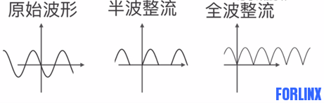

1.       整流:普通二极管即可,利用二极管的单向导电性
半波整流:正半周期可以通过,负半周期截止

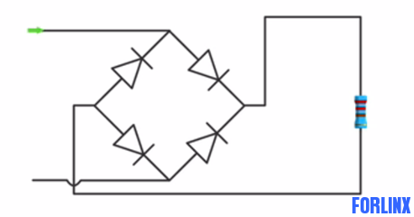

                   全波整流:整流桥

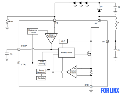

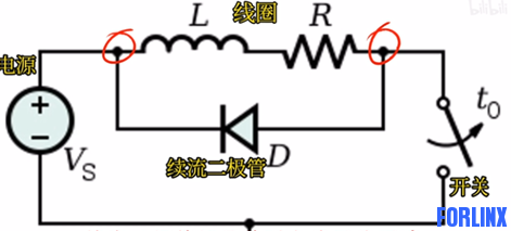

3.       续流二极管:利用二极管单向导电性,一般使用肖特基二极管(压降小)。
当开关断开时,续流二极管可以释放掉线圈中储存的能量防止感应电压过高击穿其他元器件。

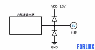

4.       钳位保护
