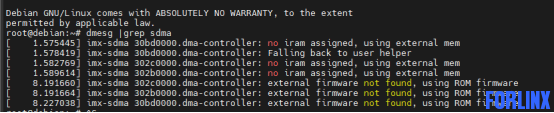

更换文件系统后,使用Debian10文件系统,发现uart在通讯过程中发现丢失SDMA固件,具体报错如下:
1、加载时报错:
2、运行时报错

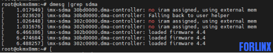

正常文件系统加载:

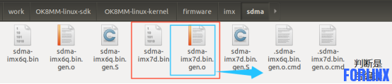

1、先看文件系统的两个固件的命名,然后搜索看看是在哪里进行引用
发现dtsi中调用的是imx/sdma/sdma-imx7d.bin这个固件,所以只需要把这个固件编译进去就行了
2、发现内核中已经有firmware,所以继续新建,保证和文件系统一致imx/sdma/
3、在配置文件中加入这部分修改,替换defconfig
4、重新编译内核,替换到文件系统中,保存重启
