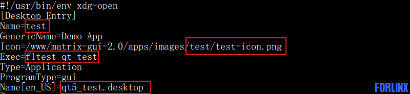

2、修改配置文件
vi apps/qt5_test/qt5_test.desktop
修改部分如下红框所示,对应字段解释查看下文
字段解释如下
Name字段为在桌面显示的应用名称
Icon字段为matrix桌面应用对应的图标图片
Exec字段为点击之后执行的命令,此处直接是fltest_qt_test是因为该应用放在了/usr/bin目录下(系统用户可执行文件标准目录),如果是其他目录,注意填写绝对路径,如Exec=/home/root/fltest_qt_test
