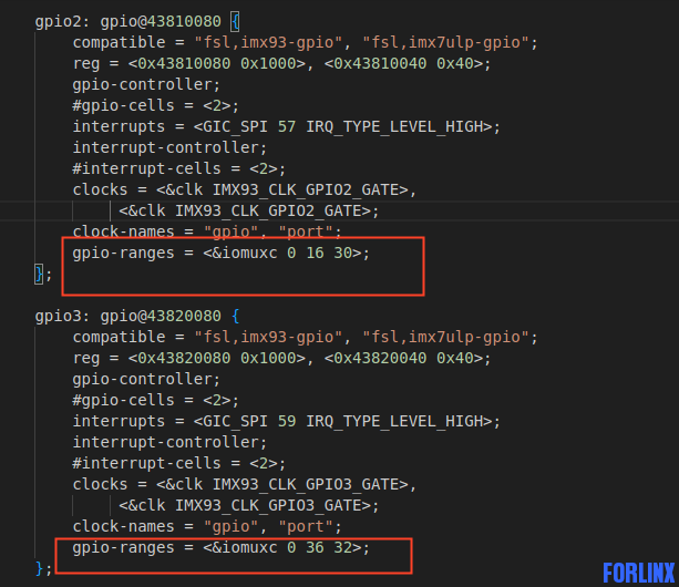

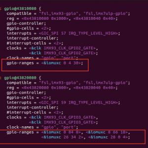

客户反应改动内核后无法使用SD卡烧写,93SD卡烧写用的是同一个镜像,SD卡功能被影响后会导致无法烧写。但客户没有改动和SD卡有关的部分,查看错误信息和gpio2 27的复用有关,客户去掉这的复用后可以烧写。客户只是把gpio2 27复用成gpio,而且根据报错冲突的引脚gpio3 7也只是复用为gpio,但gpio3 7SD卡有关所以导致没法烧写。后面测试能复现客户现象,gpio2 27gpio3 7同时复用成gpio会报错冲突。
改动dtsigpio节点下的gpio-ranges属性就没有这个问题。

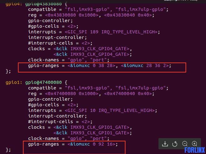

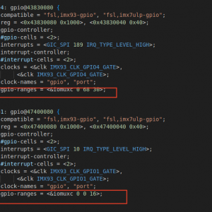

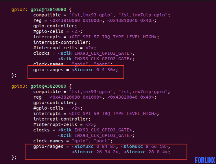

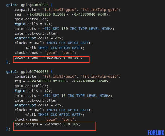

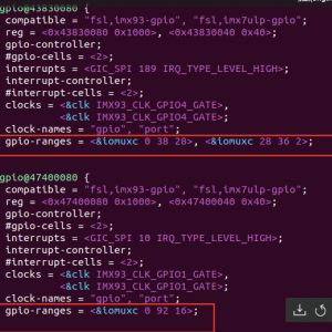

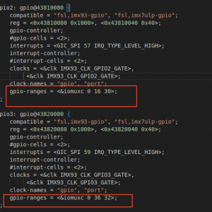

原本dtsi
改动后
