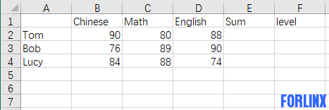

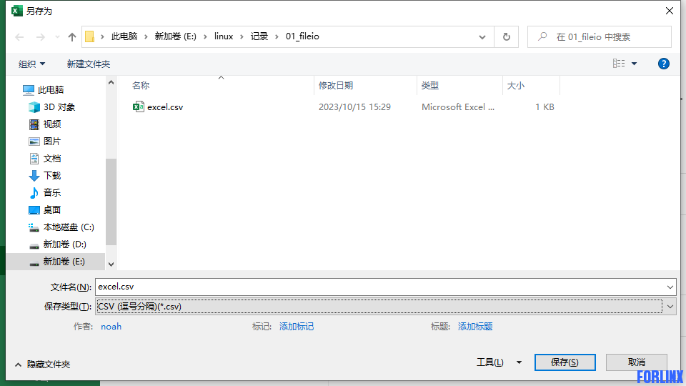

1. 新建文件
新建一个excel表格,并保存为csv格式,为避免由于编码格式导致的问题,文件内容全部使用ascii字符,如下:
使用notepad++查看文件内容如下:

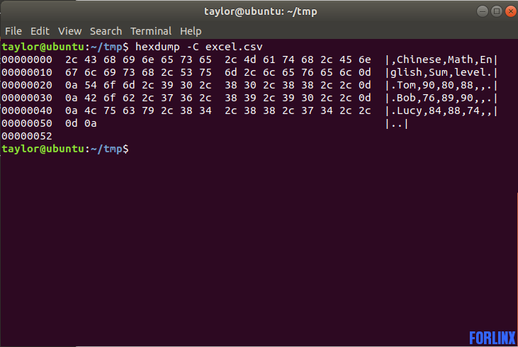

可以看出,表格内容由逗号分隔,上传至Ubuntu,使用hexdump查看,文件内容如下:

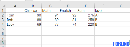

编译执行后,目标文件内容如下:
taylor@ubuntu:~/tmp$ cat result.csv
,Chinese,Math,English,Sum,level
Tom,90,94,92,276,A+
Bob,88,89,81,258,B
Lucy,69,77,74,220,B
使用excel打开:
