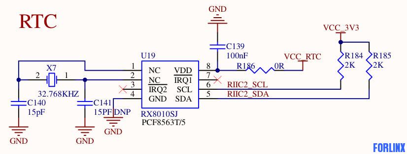

在G2L的底板原理图中,标明了RX8010和PCF8563两款RTC芯片的使用,按照这个设计底板,发现使用ls /dev/rtc*都查不到rtc的节点,并且使用I2ctools工具查看没有看到i2c2下面有0x51的节点,但是有0x32的节点
这是因为G2L默认配置中就没有添加8010的相关驱动
