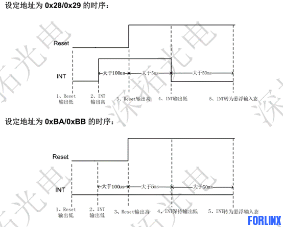

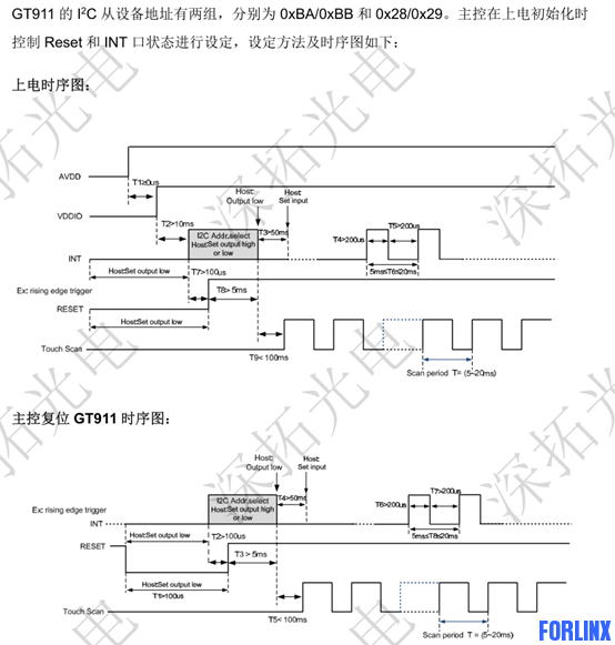

3、不成功则需要排查设备地址是否配置成功,以GT911为例,上电后测量复位和中断波形看是否满足下图要求,IIC的设备地址是7位,因此下图所示地址需要右移一位,最后一位为应答位。
