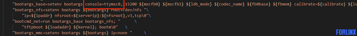

1mx6q_sabresd.c中修改,初始化所要用到的串口。
2mx6q_sabresd.h修改使用串口2的基地址
3、 修改UART索引号和传递参数

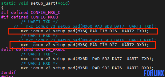

4、 内核修改UART4的引脚复用
  arch/arm/mach-mx6/board-mx6q_c_sabresd.h

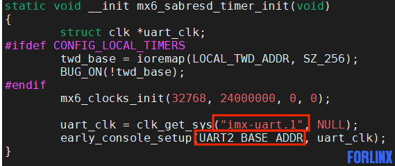

6、 修改时钟的名称和控制台基地址
arch/arm/mach-mx6/board-mx6q_c_sabresd.c

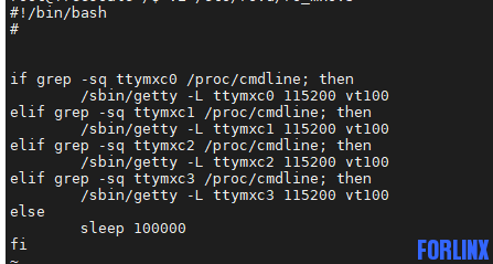

7、 修改或添加登入文件系统对应串口的支持
/etc/rc.d/rc_mxc.S
