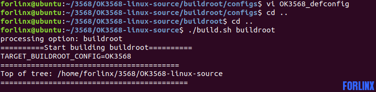

1.打开这个文件 /OK3568-linux-source/buildroot/configs/OK3568_defconfig  添加
BR2_PACKAGE_NFS_UTILS=y
BR2_PACKAGE_NFS_UTILS_RPCDEBUG=y
BR2_PACKAGE_NFS_UTILS_RPC_LOCKD=y
BR2_PACKAGE_NFS_UTILS_RPC_NFSD=y
BR2_PACKAGE_NFS_UTILS_RPC_RQUOTAD=y
添加完后进行文件系统的单独编译,编译时,选择是否覆盖原config文件时,不用输入,让它自动运行即可。
