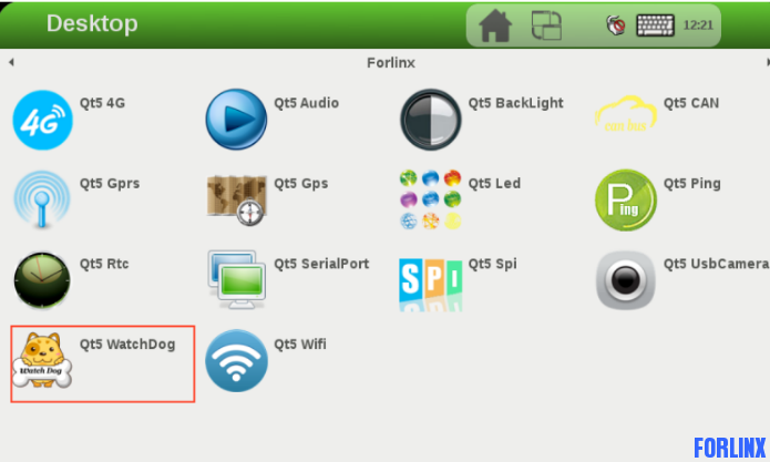

在自启脚本中添加上之后,然后在咱们的QT界面中找到看门狗应用:

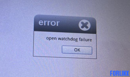

发现显示打开看门狗失败:

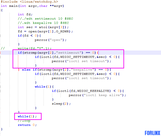

在qt应用中打开看门狗失败是因为咱们的wdttest看门狗源码中,设置了超时时间后,没有关闭

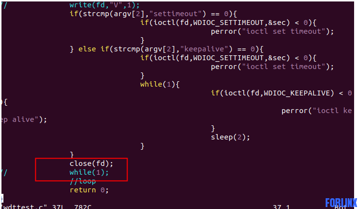

更改此应用添加close(fd),关闭此节点
进行编译,再次进行测试。
在不启动QT喂狗应用时,系统超时60S重启。
在启动QT应用后,不再报错,能够成功喂狗,不再重启
