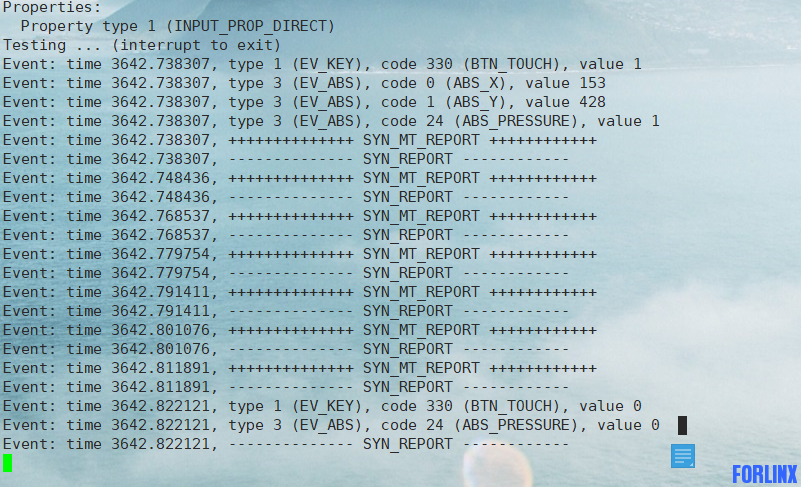

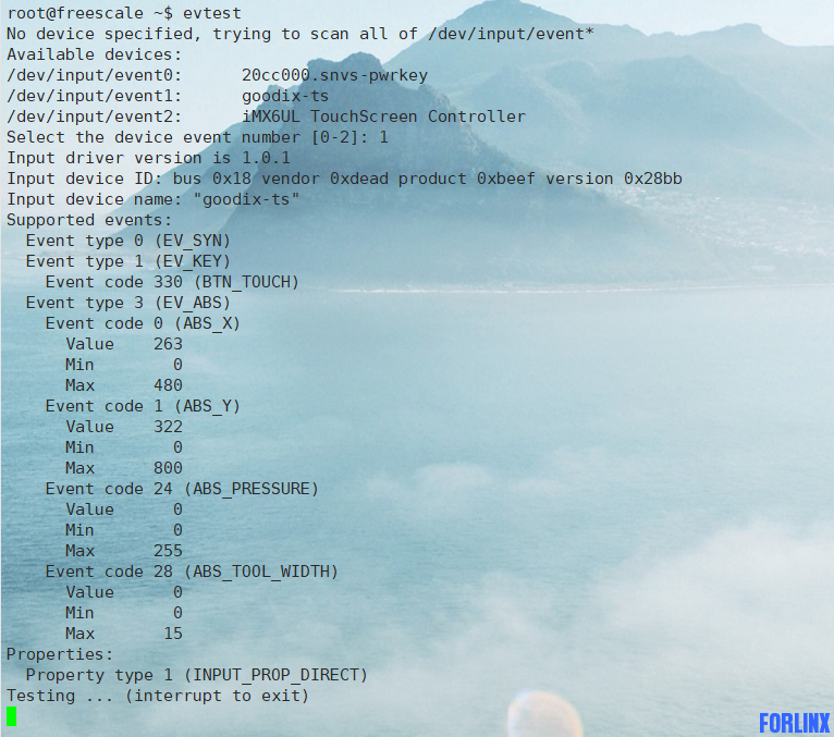

4. evtest
Evtest不仅可以打印原始数据,也可以看到事件类型。

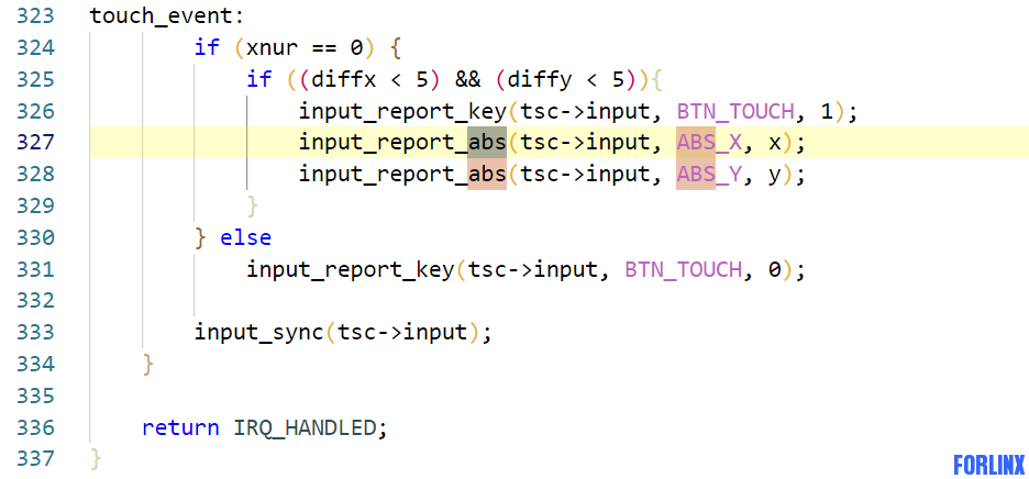

2.定位触摸报点位置,可以在对应驱动中找字符串ABS
上图为电阻屏触摸驱动
3.加打印信息,进一步处理;
