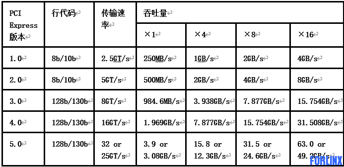

注意这里面是单向带宽, 双向速度翻倍.
PCIe 1.0a
2003年,PCI-SIG推出了PCIe 1.0a,每通道数据速率为250 MB / s,传输速率为每秒2.5 gigatransferGT / s)。 传输速率表示为每秒传输量,而不是每秒位数,因为传输量包括不提供额外吞吐量的开销位; PCIe 1.x使用8b / 10b编码方案,导致占用了20% = 2/10)的原始信道带宽。

PCI-SIG2007115日宣布推出PCI Express Base 2.0规范。PCIe 2.0标准将PCIe 1.05 GT / s的传输速率提高了一倍,每通道吞吐量从250 MB / s上升到500 MB / s。因此,32通道PCIe连接器(×32)可支持高达16 GB / s的总吞吐量。

1.x一样,PCIe 2.0使用8b / 10b编码方案,因此每通道提供5 GT / s原始数据速率的有效4 Gbit / s最大传输速率。

PCI Express 3.0基本规范版本3.0在多个延迟之后于201011月提供。 20078月,PCI-SIG宣布PCI Express 3.0将以每秒8吉比特的速度(GT / s)进行比特率,并且将与现有的PCI Express实现向后兼容。当时还宣布,PCI Express 3.0的最终规范将延迟到2010年第二季度。PCI Express 3.0规范的新功能包括增强信令和数据完整性的一些优化,包括发射机和接收机均衡,PLL改进,时钟数据恢复和当前支持的拓扑的通道增强。
PCI-SIG的分析发现,在PCI-SIG互连带宽扩展的可行性方面进行了为期6个月的技术分析,发现每秒8个千兆传输速率可以在主流硅工艺技术中制造,并且可以部署在现有的低成本材料和基础设施上,同时保持对PCI Express协议栈的完全兼容性(可忽略不计的影响)。
PCI Express 3.0将编码方案从之前的8b / 10b编码升级到128b / 130b,将带宽开销从PCI Express 2.020%降低到大约1.54%= 2/130)。这通过称为“加扰”的技术来实现,该技术将已知的二进制多项式应用于反馈拓扑中的数据流。因为加扰多项式是已知的,所以可以通过使用反多项式的反馈拓扑运行数据来恢复数据。 PCI Express 3.08 GT / s比特率有效地提供每通道985 MB / s,实际上相对于PCI Express 2.0的通道带宽翻倍

20111129日,PCI-SIG宣布PCI Express 4.0提供16Gb / s比特率,使PCI Express 3.0提供的带宽增加一倍,同时保持软件支持和二手机械接口的向后兼容性。 PCI Express 4.0规格也将带来OCuLink-2,这是Thunderbolt连接器的替代品。 OCuLink版本2将具有高达16 GT / s(总共8GB / s×4通道),而Thunderbolt 3连接器的最大带宽为5GB / s。 另外,还要研究主动和空闲功率优化。 最终规格预计将于2017年发布。
