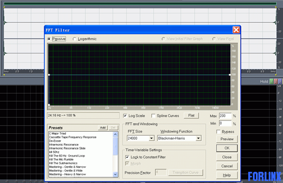

这个声通常是直流失调+耦合电容造成的。专业点说就是阶跃电压(直流offset)经过一个高通滤波器(耦合电容)出来的声音。下面我们用软件来模拟一下。
图一。做出一个纯直流信号。在功放中此信号来自元件精度不好、匹配不够。但也有可能原本设计就是这样。

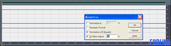

图二。通过一个高通滤波器之后,我们看到原本直流的开头和结尾都变成了个,这就解释了为什么开关机都会一声。
