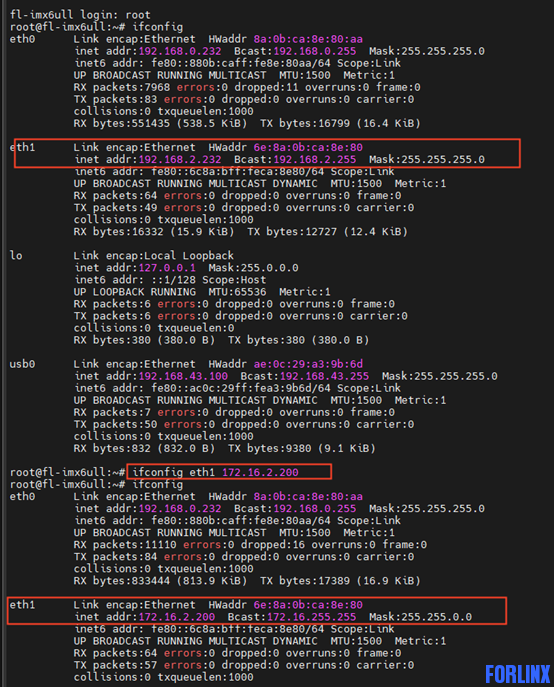

例如:我司MX6U系列开发板两个网口同时使用需要在两个网段,如果一个网口IP设为172.16.2.202,另一个网口IP设为172.16.0.202,这样可以同时用吗?
结果是不能。 因为172开头为B类地址,默认子网掩码是255.255.0.0,所以这两个网口和子网掩码与运算得到的是相同的172.16.0.0,为同一网段,不能使用。
下图为修改IP,随之变化的子网掩码。
