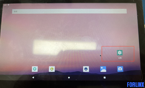

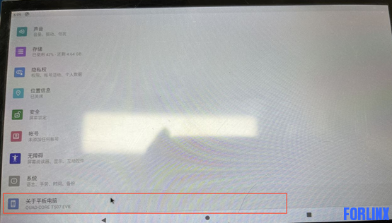

1、        首先在T507开发板桌面点击“设置”,打开设置后点击“关于平板电脑”如图所示:

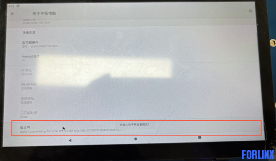

2、 进入关于平板电脑后看到版本号,然后根据提示点击,之后会进入开发者模式,如图所示:

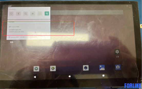

3、        下拉任务栏点击“USB调试”,如下图所示:

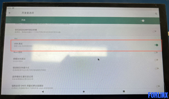

4、        下图就是开发者选项设置,先将usb调试开关关闭,之后在打开,更新一下,如下:

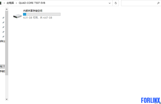

5、        此时在电脑可看到T507开发板内部存储空间,如下图:
6、        进入存储空间可拷贝文件到开发板。
