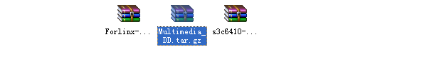

文件夹里面的doc目录下,含有多媒体编解码的相关文档(三星发布),测试程序位于光盘 “ Linux3.0.1\apptest\多媒体编解码测试\测试程序源码”  目录。
