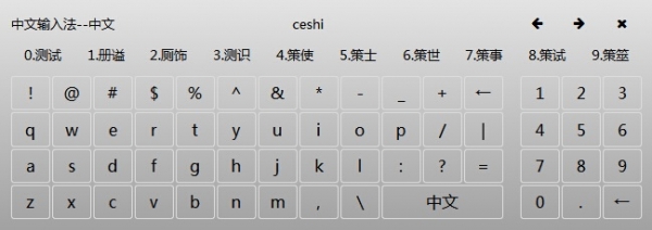

发表于 2015-5-4 11:22:30 | 显示全部楼层
V20150503更新
1:简化当前无输入框判断代码。
2:增加了QComboBox、QTextEdit、QPlainTextEdit、QTextBrowser的输入支持。

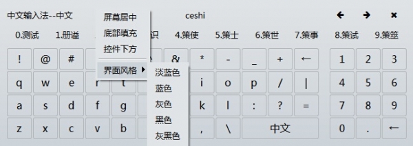

3:增加了显示在输入框对象正下方的选择,会自动计算当前输入框的位置。
4:右键菜单增加屏幕居中、底部填充、控件下方三种输入法面板位置控制。
5:调整部分代码,增加注释。
V20150428更新
1:去掉了按钮无边框,整齐布局。
2:增加了自动填充桌面底部显示。
3:增加了关闭按钮,当用户在一个文本框处关闭了输入法界面时,可以再次在文本框处单击再次弹出输入法(之前的需要切换焦点)。
4:输入法面板样式独立,不影响其他界面。
5:界面布局自动拉伸填充,用户可以自己手动改变输入法面板大小。

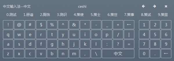

Qt编写可换肤的中文双拼输入法
1:各Qt版本(Qt4.6-Qt5.4)、各操作系统(windows、linux、嵌入式linux-ARM)全编译运行通过,界面一致。
2:支持小写、大写、中文三种模式输入,自由切换。
3:支持单拼双拼词组输入,网上大部分只支持单个汉字输入。
4:智能分页算法,可任意翻页查看汉字词组。
5:除了支持鼠标单击软键盘输入外,还支持实体键盘同步输入,代码中有映射处理,对应实体键盘的按键会反应到软键盘处理。

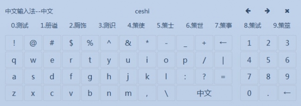

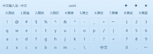

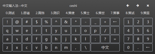

6:七套精美皮肤样式选择,鼠标右键任意换肤。
7:代码优化到极致,包括注释和所有完善性代码处理总共不到500行。
8:除了可以单击软键盘和实体键盘上的数字来选择对应的汉字外,还支持鼠标单击汉字显示处来选择汉字。
9:无边框窗体,可拖动移动。
10:sqlite数据库存储汉字字库,可自由添加自定义的词组。
11:参考实体键盘布局,更逼真。
12:界面布局、字库算法、界面切换100%首创处理,与任何网上的Qt输入法处理方式和布局截然不同。、
13:用法简单极致,只需要在项目中添加输入法界面类(共三个文件frminput.h/frminput.cpp/frminput.ui),然后在main函数中引入头文件#include "frminput.h"后调用frmInput::Instance()->hide();即可。整个工程都可以用。
可定制皮肤样式和输入法布局,联系QQ:517216493
可执行文件下载地址:http://pan.baidu.com/s/1sjHPM8l
核心代码下载地址:http://pan.baidu.com/s/1hqu16M4
