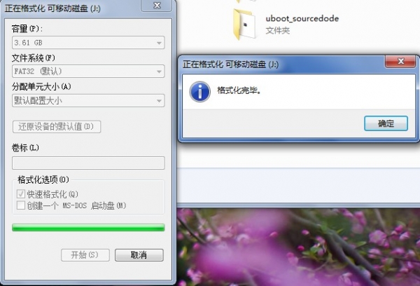

操作步骤(主要是在win7 32位系统中,xp系统也试过,结果是一样的,SD卡是金士顿4GB SDHC,也换过其他的(4GB一下的),一样结果,再强调一次:之前是试过烧写成功,现在不行,设备是一样的):
1.将SD卡插到电脑中,格式化成FAT32格式

格式化SD卡
格式化SD卡
