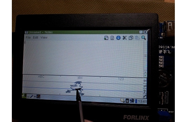

【售后技术服务进来看】ok6410A开发板手写出来的效果弯弯曲曲的。根本无法识别
发表于 2012-10-30 09:30:17 | 显示全部楼层 |阅读模式
系统是linux。
昨天刚到的板子,这个缺陷让人很蛋疼。
手写功能
手写功能
发表于 2012-10-31 15:45:29 | 显示全部楼层
您好,你尝试下切换成鼠标模式看看写东西能识别码?
 楼主| 发表于 2012-10-31 15:54:28 | 显示全部楼层
里面好像没有鼠标模式啊。。只有四种:键盘输入,手写输入,unicode,pickboard
发表于 2012-10-31 16:55:28 | 显示全部楼层
mouseinput 切换鼠标
touchinput 切换触摸
发表于 2012-10-31 16:55:31 | 显示全部楼层
mouseinput 切换鼠标
touchinput 切换触摸
 楼主| 发表于 2012-10-31 17:15:01 | 显示全部楼层
飞凌-unix 发表于 2012-10-31 16:55
mouseinput 切换鼠标
touchinput 切换触摸
你好 刚试了一下。用鼠标可以的。那这不是证明了是触摸屏有问题。你们为什么一直说是软件问题:dizzy:
发表于 2012-11-1 09:48:38 | 显示全部楼层
如果你的点击按键没有问题,那触摸屏就没事
