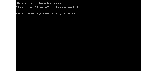

tar -jxv /sdcard/rootfs-armel.tar.bz2 -C /  &

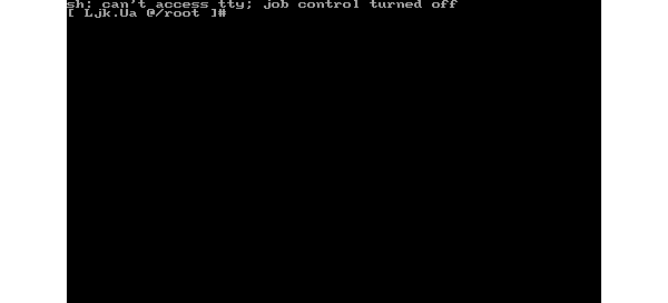

把以上步骤完, 重启之后回发现开发板进入了命令行界面,会有这样一句提示:First aid system?
然后给开发板接上键盘,输入y, 这时就可以运行命令了

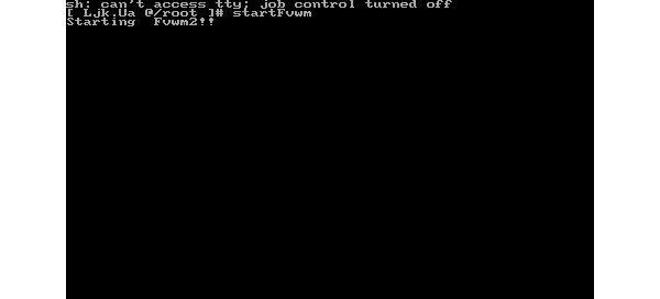

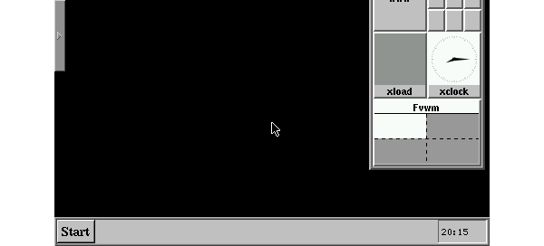

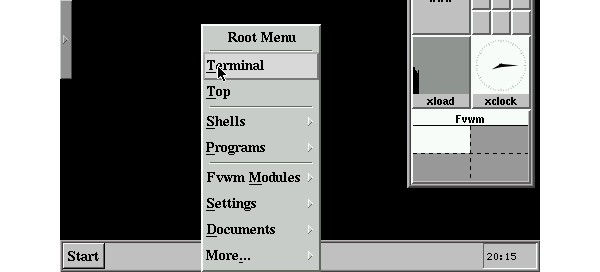

只需要在开发板上运行startFvwm
稍等片刻,Fvwm桌面和X Window即可启动,Fvwm启动后会这样显示:
然后点击屏幕,选择Terminal
这时会打开xterm,然而开始咱们的gtk程序设计!!

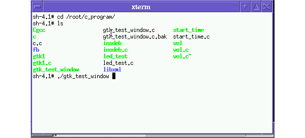

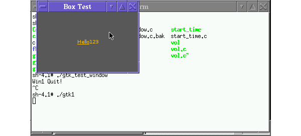

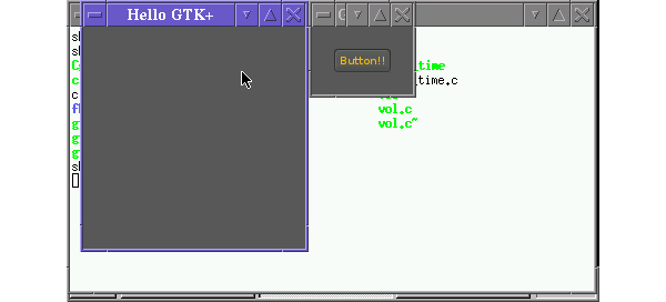

按如图所示更改目录到/root/c_program/,看看目录里面都有什么!
运行此目录下的gtk_test_window来测试GTK+是否能正常运行
运行成功后会有下面这样的窗口

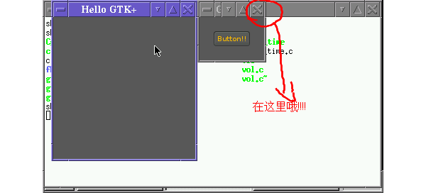

用Ctrl+c杀掉或者点击较小窗口右上方的x关掉这个窗口
再运行此目录下的gtk1试试:

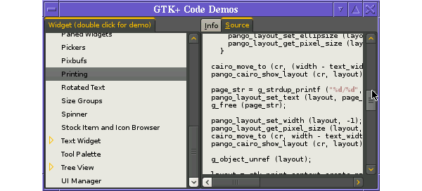

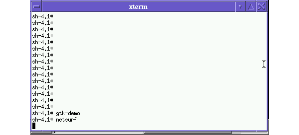

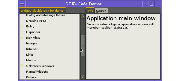

再测试一下gtk-demo玩玩,很成功吆!!

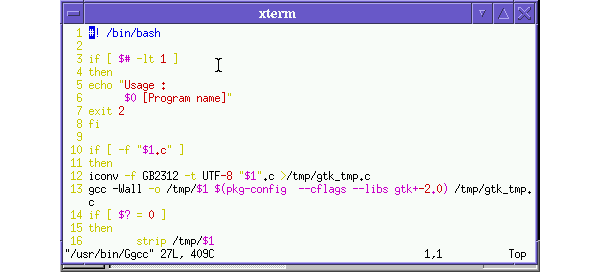

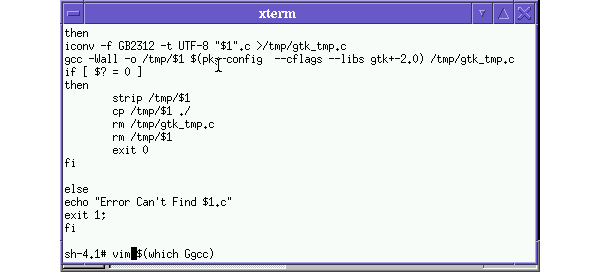

在这里介绍一个脚本
脚本名:Ggcc
路径:/usr/bin/Ggcc
Ggcc用来简化编译步骤,本来需要输入很多字符才能编译gtk
使用Ggcc只需要输入几个字符即可完成,但是Ggcc只能编译单一文件
像那种由很多目标文件链接才能得到程序的工程是不行的
我们先来看看它的脚本代码吧
在终端输入vim $(which Ggcc)即可,具体原理你们自己阅读分析吧,我就不说了

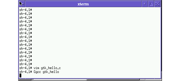

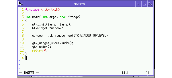

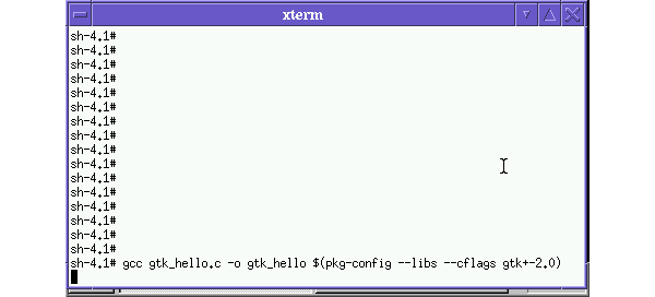

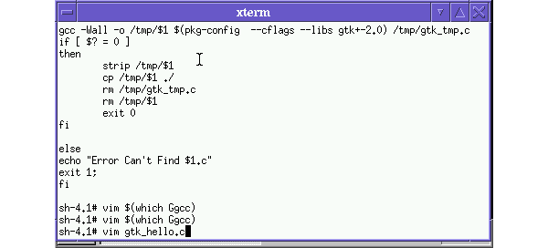

我们创建一个c文件:
输入如图所示的代码(vim的用法我就省了,不了解的自己查一下):

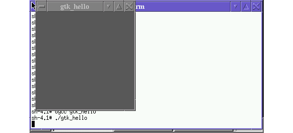

然后照着图上面的方式运行: Ggcc gtk_hello
你也可以这样编译哦!!
等待编译完成,然后执行!!
好啦,你现在已经步入GTK的世界啦
