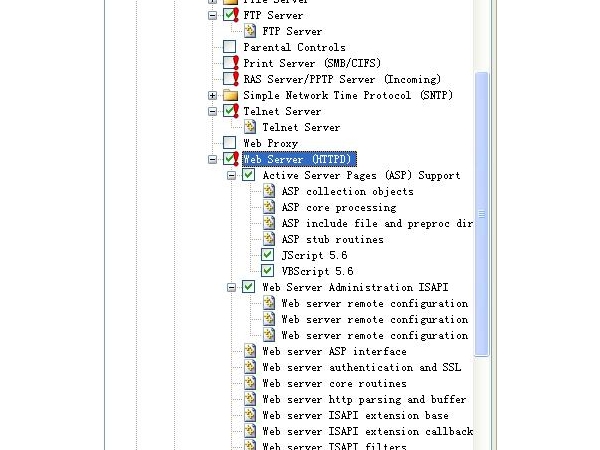

一、打开bsp demo工程,在WinCE6.0中,打开“Catalog Items View”,然后依次选择“Core OS”->"CEBASE"->"Communication Services and Networking"->"Servers",然后我们会看到“FTP Server”、“Telnet Server”以及“Web Server”,选中这三项就可以了,接下来就是重新编译工程了。
“Catalog Items View”的具体位置在“View”菜单“Other Windows”下面,如下图

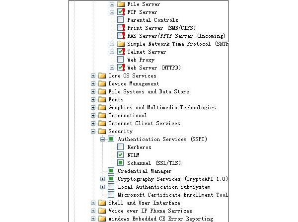

备注,有些同学可能会出现编译的时候,NTLMSetUserInfo这个函数找不到,解决办法是在定制系统时勾选上Core OS ->CEBASE->Security->SSPI->NTML,(如下图2)然后在系统的windows目录下就可见ntlmssp.dll。
同时需要将ntlmssp.lib这个文件拷贝到C:\Program Files\Windows CE Tools\wce600\TE6410 Board\Lib\ARMV4I目录下面,原因是#pragma comment(lib, "Ntlmssp.lib")这句话导入dll是从wince系统目录下找文件的。
