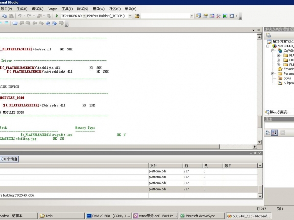

1. 我刚买的TE2440开发板,七寸屏,开机后是WinCE5.0系统。
我先按照要求建立开发环境,按照随机光盘中的文件《飞凌2440开发板WinCE6.0使用说明》一步步安装,安装完S3C2440A_CE6_BSP.msi文件后,编译内核映像文件,发现Sysgen编译无法通过,出现十多个ENDIF Expected错误,什么原因?

经过这几天的反复测试,发现问题出在开发系统的搭建上,根据《Windows CE 6.0嵌入式高级编程》中的方法搭建开发系统后
就正常了:
1. VS2005
2.CE 6.0
3. VS2005SP1
4. Vista兼容补丁
5. CE6R2
由于写书时只到了R2,所有后面的没有再进行安装,包括其它的更新包,我可能也用不上。

 楼主| 发表于 2013-2-21 14:33:43 来自手机 | 显示全部楼层
我的平台是按ce6搭建的,搭建完安装随机光盘中wince6目录下的windows CE 6.0 BSP for S3C2440A.msi,Sysgen编译时,出现十多个ENDIF Expected错误。按我的顺序从新搭建平台后编译一次通过,我在虚拟机上试很多次都是这种情况,不论是win7还是XP!
