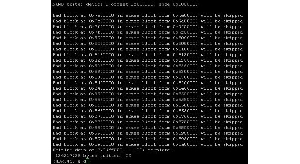

请帮忙看技术持帮忙看一下吧,是什么原因进不了系统。
这个黑底的图,是之前的。后来我按说明里修复了一下坏块,就变成了白底的这个图弄完后,然后从nandflash启动。一直没反应,串口也不打印信息!!!!

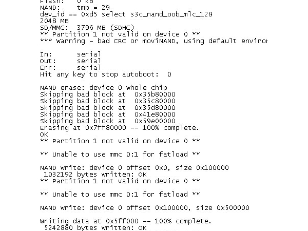

这个是坏快没修复时
这个是坏快没修复时
我自己修复了一下坏块。
我自己修复了一下坏块。

使用nand scrub擦除下试试
发表于 2013-3-11 16:14:12 | 显示全部楼层
说的详细点,你的是什么系统?
