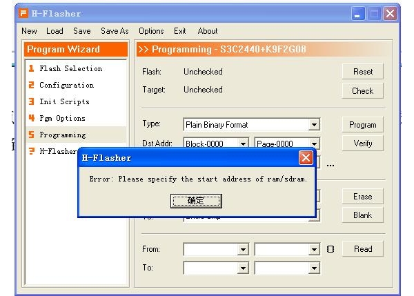

 楼主| 发表于 2013-3-20 14:59:16 | 显示全部楼层
也无法烧录进去了。{:soso_e117:}
21
31
 楼主| 发表于 2013-3-20 15:00:04 | 显示全部楼层
重新启动,CHECK的时候也是这样显示
21
31

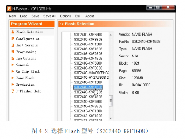

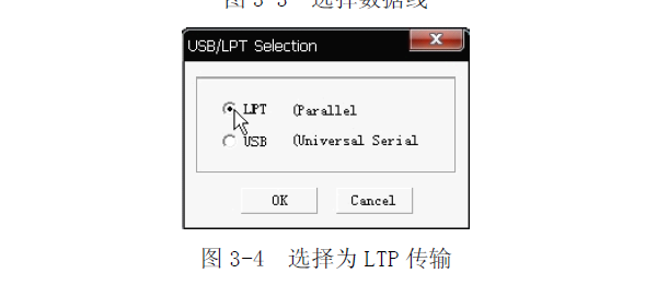

 楼主| 发表于 2013-3-20 15:39:56 | 显示全部楼层
试了不同版本的H-FLASHER,现象依旧是检测不到型号。我用的是并口。

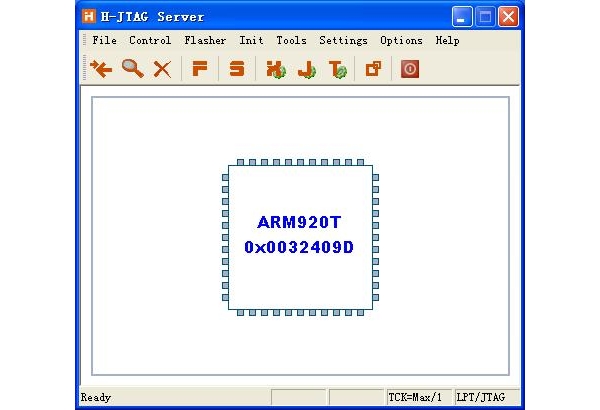

 楼主| 发表于 2013-3-20 15:42:27 | 显示全部楼层
JTAG-SERVER可以检测到如下图

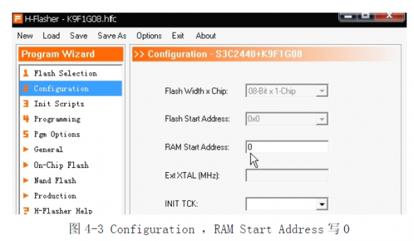

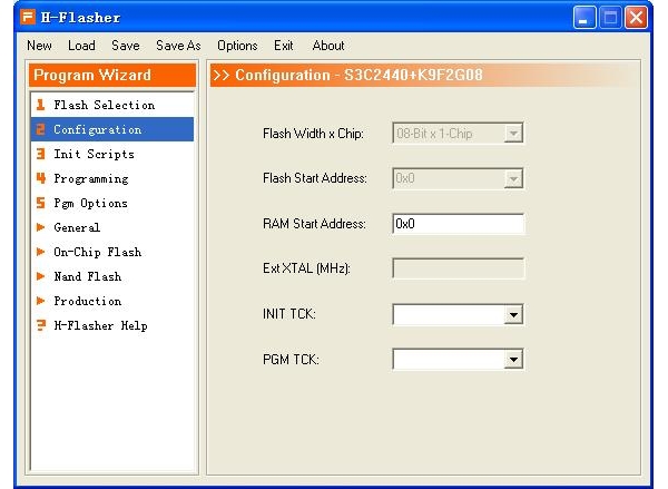

 楼主| 发表于 2013-3-20 16:04:53 | 显示全部楼层
原来这里要这样写。不能直接写成0,要写成0X0即16进制。为啥说明书写成0呢。
另外,烧录之后,再进行调试就OK.为啥?难不成调试会把NANDFLASH的东西弄坏掉?

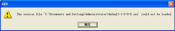

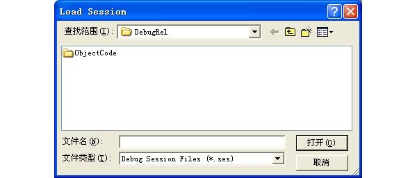

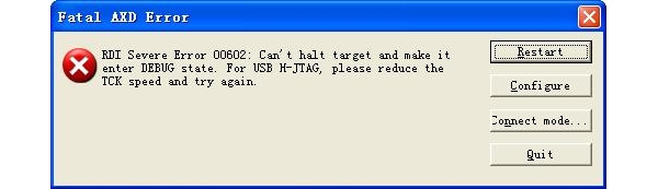

 楼主| 发表于 2013-3-20 16:06:50 | 显示全部楼层
另外,每次调试总出现这样画面,为啥?
21
31

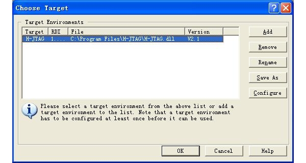

 楼主| 发表于 2013-3-20 16:08:24 | 显示全部楼层
每次都要来选择啊。烦啊。

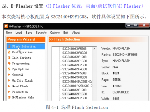

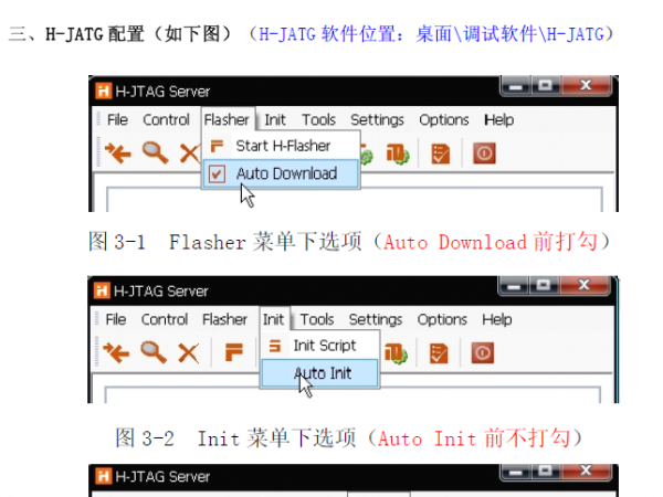

发表于 2013-3-21 09:37:26 | 显示全部楼层
网络支持只是对于问题不太着急的用户,如果问题十分急可以直接拨打我们技术服务电话0312-3119192.工作时间我们一直都在。
下面几幅图是H-JTAG的设置,请楼主确认。
图中蓝色字体路径是我们电脑上的路径,这个楼主就不要参考了啊。

 楼主| 发表于 2013-3-21 10:02:56 | 显示全部楼层
多谢。昨天技术支持帮我搞定的。那里写0x0就可以了。
